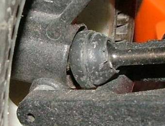

Die Stoßdämpfergehäuse sind mit Teflon beschichtet. Kugelgelenke
werden mit Schaumstoffabdeckungen vor Staub geschützt.

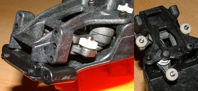

Begonnen wird mit der Montage
des Servosavers und der Lenkung. Hier gibt’s eigentlich nichts
Besonderes. Es sollte nur darauf geachtet werden die Schraube
des Servosavers nicht zu überdrehen.

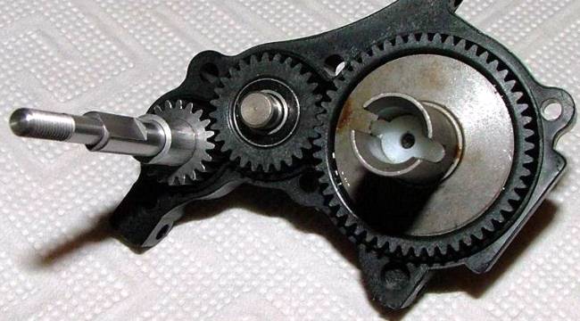

Das Getriebe ist mit dem
B4-Buggy identisch und verwendet das Kugeldiff des RC10GT
Verbrenner Stadium Trucks. Die innere Übersetzung beträgt
2,6:1 |

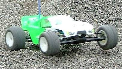

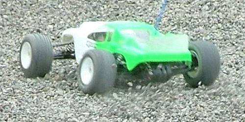

Checkpoint! |
Meine Meinung:
Ich finde ihn gut, den T4! Er ist hart im Nehmen, schluckt
Bodenunebenheiten willig und (das WICHTIGSTE) das Fahren macht auch
abseits von Pisten einfach Spaß. Es ist immer wieder beeindruckend
wie auf Schotterpisten die Steine fliegen. Ich freue mich schon auf
den ersten Schnee!!!
